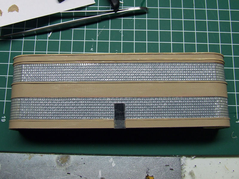

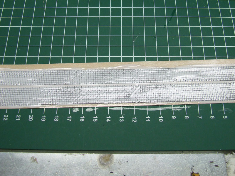

ben de hele middag aan de gang geweest met schuren en zo nu als dit goed droog is ga ik hier mee verder met schuren , de eerste foto mijn voorbeeld wat ik gebruik heb .

Ger , om dat glas effect te krijgen bij die ramen kun je ze opvullen met houtlijm, zoals ik heb gedaan bij het AG Press gebouw.
http://www.janbouli.com/?p=agpress.html
Ik denk niet dat ik het zo ga doen Jan heb namelijk bij hornbach follie gezien ik denk 1 mm dit wil ik daar voor gebruiken ik wil namelijk door de ramen naar binnen kunnen kijken .
Ik heb op het werk een test gedaan met lamineer follie dit kost bijna niks en je kunt er door kijken.

Met houtlijm is het ook helder , maar denk dat Ger's idee het beste is omdat dat ook nog eens vlak is waardoor je er idd door heen kunt kijken.

ik vind het super zo precies wat ik in gedachten had hoe ik het wilde nu hoef ik straks ook niet het dak er af te hallen voor alles van binnen te zien wat ik bij mijn oude wel moest doen en mij stoorde ,heb ook ff wat  met dunne latjes op de ramen gedaan kijken hoe het uit ziet .
