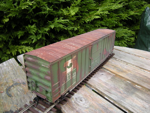

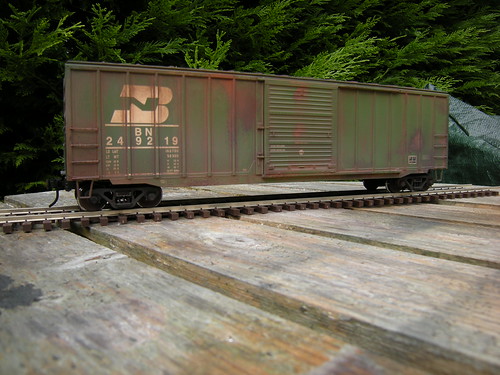

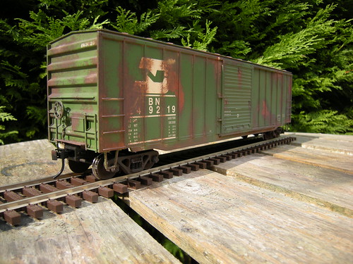

Voor 33 Street had ik een Burlington Norther boxcar van Atlas Trainman aangeschaft. Ondanks dat het buiten hun "gebied" is zag je die groene wagons tot in Boston op de havens.
Ik heb ze echter nooit zo netjes in de verf gezien als hierboven op de foto.
De gebruikte methode;
Eerst de wagon ontmanteld. Wielstellen en de chassis plaat los gemaakt. In deze schaal is dat lekker eenvoudig. Alles is met schroeven in elkaar gezet.
Daarna met Revel matte lak (nr 2) de hele opbouw licht gespoten. Hierdoor kun je makkelijker met acryl verf een wash aan brengen. Vervolgens een lichte witte/beige wash aangebracht om hem iets fletser te maken.
De volgende actie was met Acryl "Omber gebrand" de roest plek voor plek aan te brengen met een harde kwast (met de kwast stippen). Hierdoor kun je zwaar en lichte roest in basis op brengen.
Zolang de verf nat is met weathering poeder (van Anita Decor) de diverse kleuren roest aan brengen.
Hierna de laag afgedekt met een lichte lag mat verf. Ook deze weer met de airbrush aangebracht.
Afijn een weekeinde lol ;D.
Een beetje te overmoedig geweest met het dak  ;)

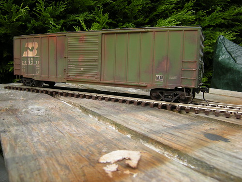

De wielstellen, wielen en assen eerst geschilderd met Revel mat zwart nr. 8. Daarna donkere roestkleurige weathering poeder aangebracht toen de verf nog een beetje nat was. Het voordeel is dat de poeder goed hecht.
Nog wel wat oefen voordat ik aan mijn GP 35 begin :) Ik heb nog een boxcar en een hopper staan ........
Lekker vies Bart.
heel mooi, of moet ik zeggen lelijk  ::)
Ontzettend goed gelukt, wat een rotzooi  :)
Ziet er prima uit, kunnen we van leren. Klasse! :)

Citaat van: BvDoorn op september 16, 2012, 16:07:00
Hoezo overmoedig? Ik vind dit roestdak mooi getroffen! Deze heeft geruime tijd stil gestaan  ;D
Groet,
Michel
Het dak ziet er juist fantastisch uit, de daken van wagons roesten toch ook het meest en het snelst.

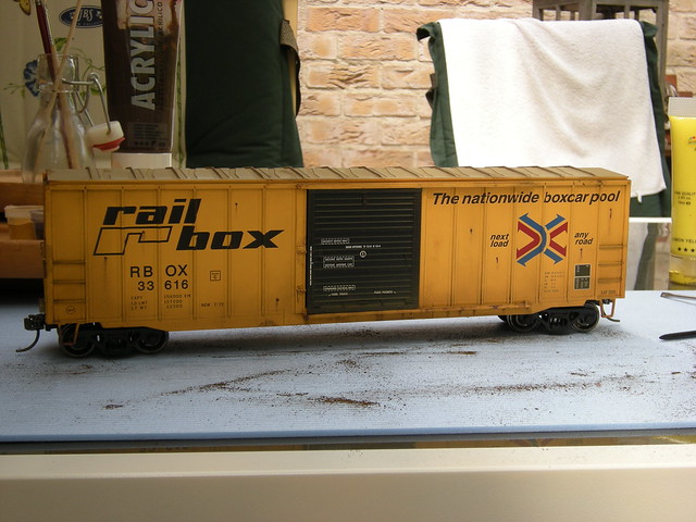

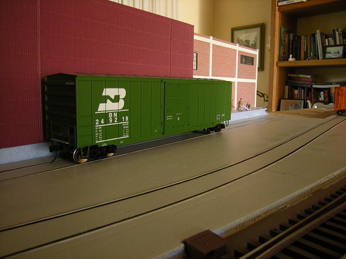

Zo zag hij eruit;
En zo is het geworden

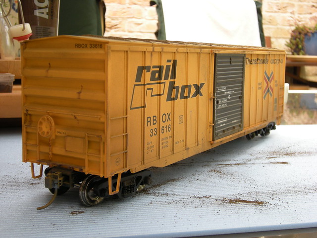

Nu weer in de matlak spuiten en dan kunnen de graffiti jongens aan de gang  :) en dan de wielstellen
Ziet er goed uit, eens niet teveel roest....gewoon goed vuil....super!!
En het dak?  ;)
En ik zie......hmmmm....een beugel maar geen groene fles???    8)
Grtz Robin.
Er zijn meer drankjes met een beugelfles dan dat ene bier merk :)
Goed voorbeeld doet goed........ ;D ::)
Grtz Robin.
Erg mooi Bart, subtiel weatheren is veel moeilijker dan grof.
